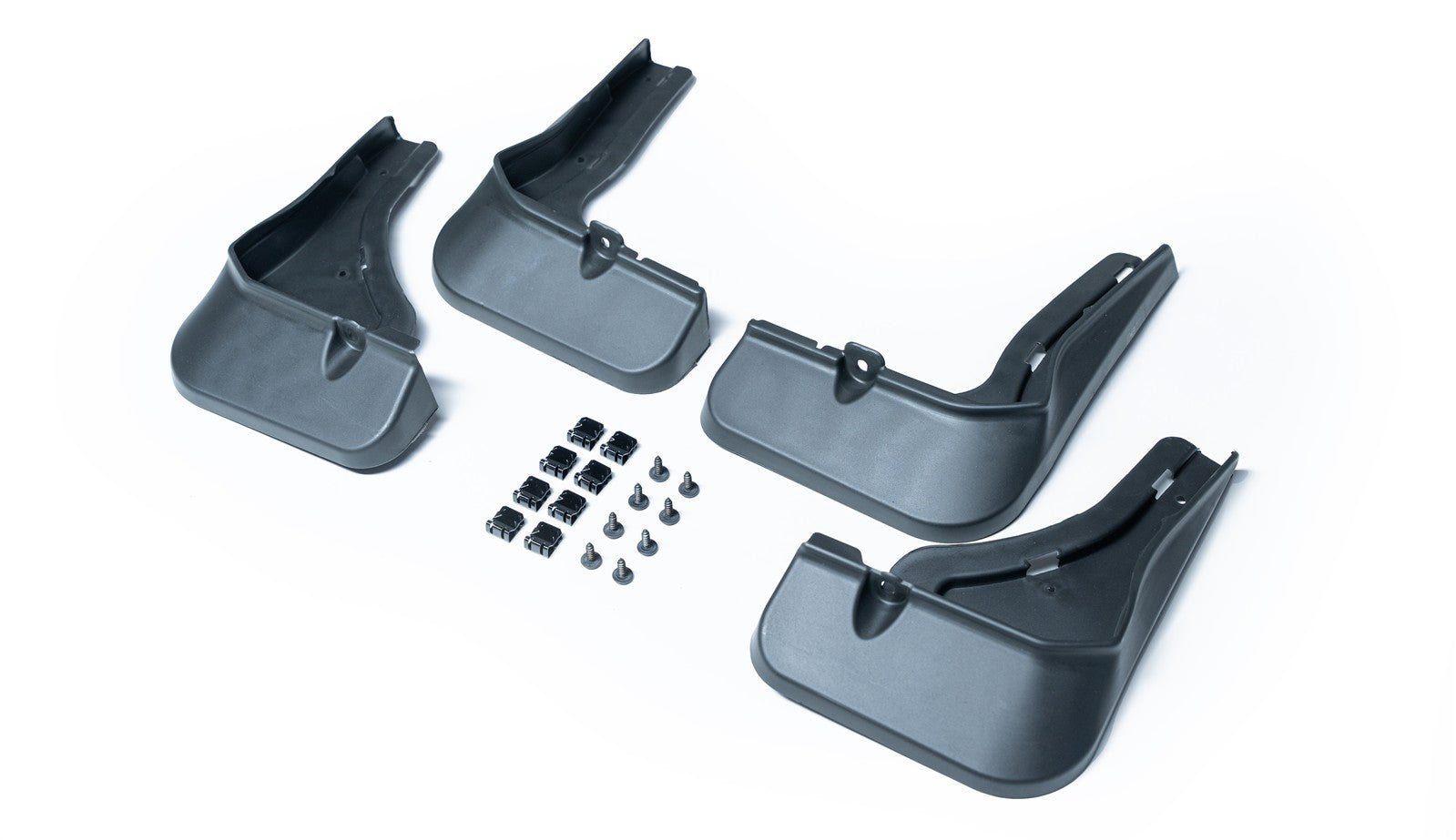

Hat schon jemand dieses Set bestellt?
Servus. Geh auf Seite 1. Da sind die Temu links. Habe da alles here und dran. Passt perfekt. Knapp 40 €. Gruß
