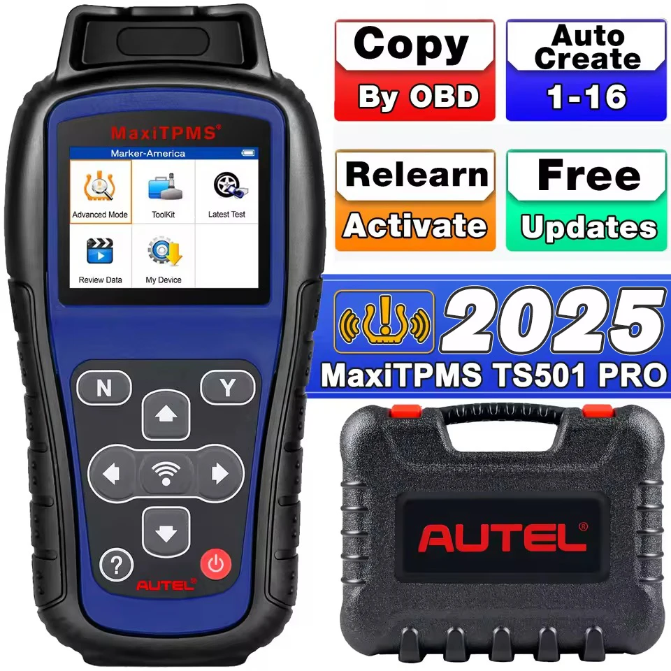

    Ich habe heute meine Winterräder montiert und die RDKS Sensoren mit dem Autel TS501 Pro über die OBD Schnittstelle angelernt, das ganze dauert max. 3 Minuten und funktioniert einwandfrei. Das hat allerdings den Nachteil dass ich dieses Prozedere im Frühjahr bei den Sommerrädern wiederholen darf.
    Es gibt auch die Möglichkeit die ID der Sommerräder auf die Winterräder zu Kopieren, dazu müssen die Winterreifen aber fast drucklos sein, sonst kann eine ID nicht übertragen werden.

    Also dieses Gerät kommuniziert mit den Seal U nicht das Fahrzeug ist nicht auf der Liste habe auch Song u.Song L probiert .
    Ärgerlich hab es dem Ali zurückgesendet !
    Die über 200 Euro sind es mir nicht werd wird wohl mal mit einen OTA UPDATE kommen

    Mein Autel TS 501 brauchte auch ein Update um den Seal U zu erkennen, einfach mal Updaten.

    Wäre nun interessant, wenn du dir das Gerät holen würdest, welches "GermanOak" benutzt hat: --> Autel TS501 Pro, ob das dann bei dir auch geht oder ob es auch versagt.
    Das gibt es bei Aliexpress für 166€ -20€ Rabatt --> 146€
    Autel MaxiTPMS TS501 PRO TPMS-Programmiertool, 2025, neuester Reifenservicescanner, Reifendrucküberwachung, Programm MX-Sensoren - AliExpress
