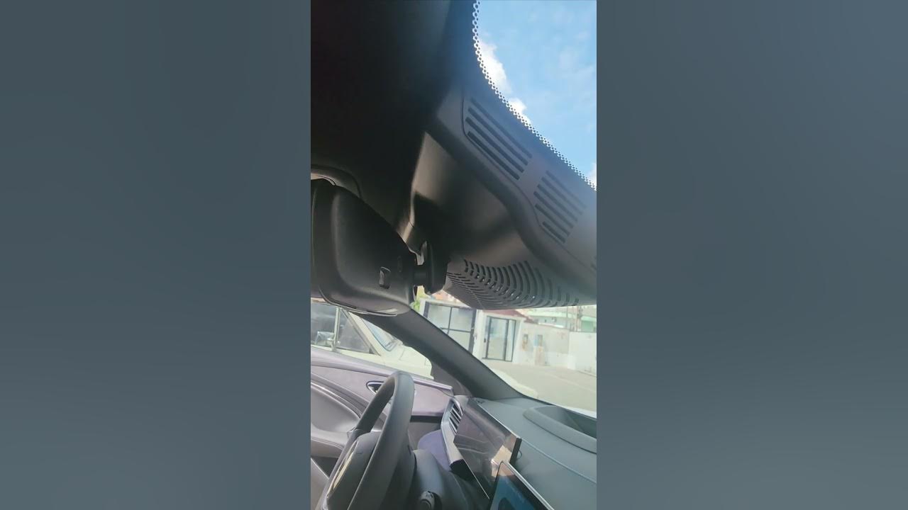

  • Vielleicht hilft das Video:
    Externer Inhalt m.youtube.com
  • Und ergänzend:

    Die OEM Dashcam aktiviert die Dashcam App im System. Videos kann man dann im Fahrzeug Infotainment sich via BYD Dashcam App, File Explorer oder 3rd party player (zB VLC) anschauen. Außerdem kann man direkt aus der Dashcam App im Infotainment auf USB exportieren, Video habe ich gerade nicht im Zugriff.
