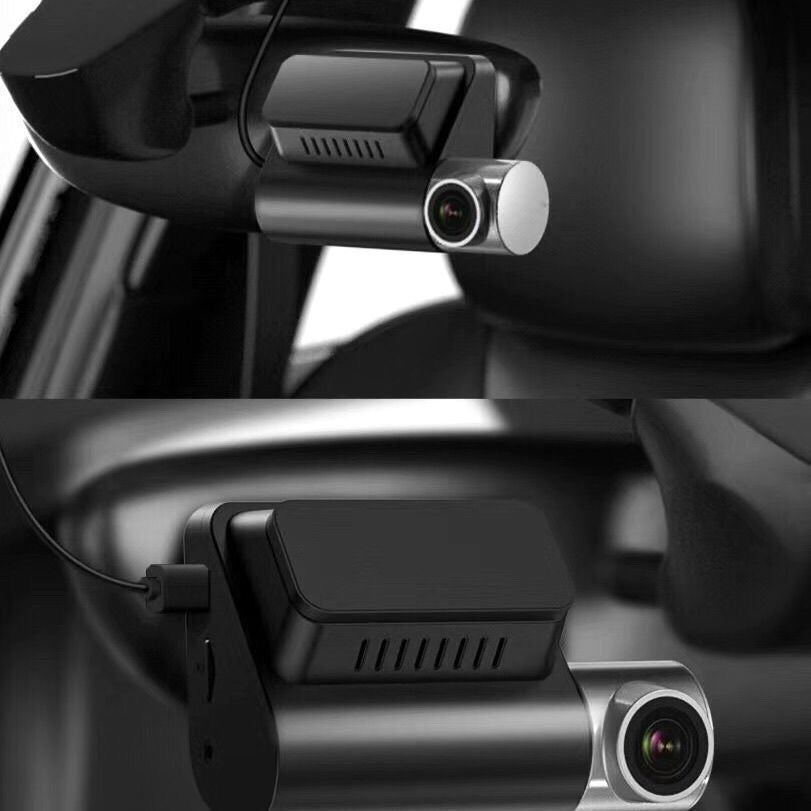

    BYD OEM Dash Cam For BYD ATTO 3,Seal,Seal u,Sealion 6,Sealion 7
    BYD OEM parts. Free installation tools, 10 minutes to complete the installation. Free 128GB SD card. BYD Sealion 7 Dash cam white plug. best BYD accessories

    Habs bestellt, sieht nicht schwer aus zu installieren. Das traue ich mir zu :)
  • Habs bestellt, sieht nicht schwer aus zu installieren. Das traue ich mir zu :)
    Viel Glück! Gib mal bitte ne Rückmeldung. Ich hätte die auch gerne, trau mich aber nicht wirklich ran. Zudem habe ich in (irgendeinem) Problemfall so gar keinen Bock auf die Diskussionen bzgl Garantie mit dem Kundendienst....die haben schon wegen des externen Wechsels auf GJ-Bereifung und (Monate später!) auftretenden Fehlern der Reifendrucksensoren ein riesen Bohei gemacht. Ich will gar nicht wissen, was die mir alles anhängen werden, wenn ich da auch noch ein zusätzliches Kabel mit Dashcam einbaue und anklemme. 😱🤬😂
    Hab’s auch installiert.
    Die größte Schwierigkeit war den Stecker von der Dashcam in das Steuergerät zustecken.
    Man sieht die Buchse nicht und kann sie nur mit den Händen erfühlen.
    Zudem muss man seitlich am Steuergerät vorbei nach oben greifen.
    Die Stelle ist sehr eng und man hat wenig Platz.
    Ich war froh wie der Stecker in die Buchse eingerastet ist.

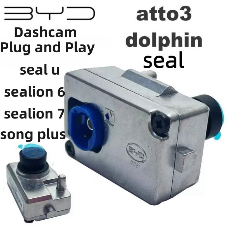

    Bis hierher bin ich gekommen (Kamera sitzt, Kabel bis hierher verlegt). Wo sitzt denn nun das Steuergerät um das andere Ende des Kabels anzuschließen und wie kommt man daran? Soll doch angeblich hinter dem Handschuhfach sitzen! Habe alles mit einer Taschenlampe abgesucht, aber nichts gefunden. Wer kann bitte helfen?

  • Das Teil ist rechts in der Ecke, ist ein bisserl fummelig da dran zu kommen.
    Man muss quasi von unten über das Steuergerät nach oben greifen und dann die richtige Buchse treffen.
    Ist recht eng, geht aber mit ein bisserl Geduld.
    Sehr hilfreich ist hierbei ein kleiner Winkelspiegel, die Seitenteile brauchst da nicht abbauen, man muss sich nur ein bisserl in den Fußraum quetschen :P ...

    Ein unsägliche Fummelei ist das!
    Dank der schlanken und gelenkigen "oberen Extremitäten" meiner Gattin (ich selber bin durch eine Schultergelenksprothese rechts bewegungseingeschränkt), ist es ihr tatsächlich gelungen, den Stecker richtig zu positionieren.
    Leider schon dunkel, aber es funktioniert.
