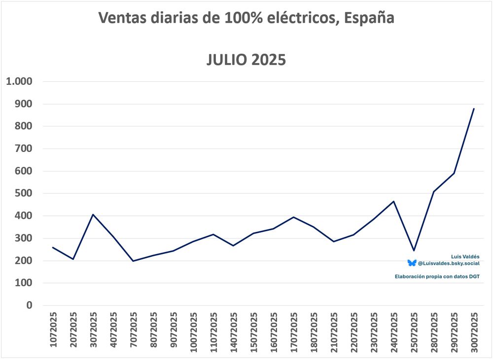

  • Nur am Rande....die Zulassungszahlen von BYD in Spanien gehen durch die Decke. Nur als Beispiel der Juli 2025. Und der August ist nicht viel schlechter!
    Luis Valdés (@luisvaldes.bsky.social)
    La píldora diaria Es un privilegio, después de 5 años contando esto y aguantando palos, poder compartir al fin las buenas noticias! De julio ya no queda nada…
    bsky.app
