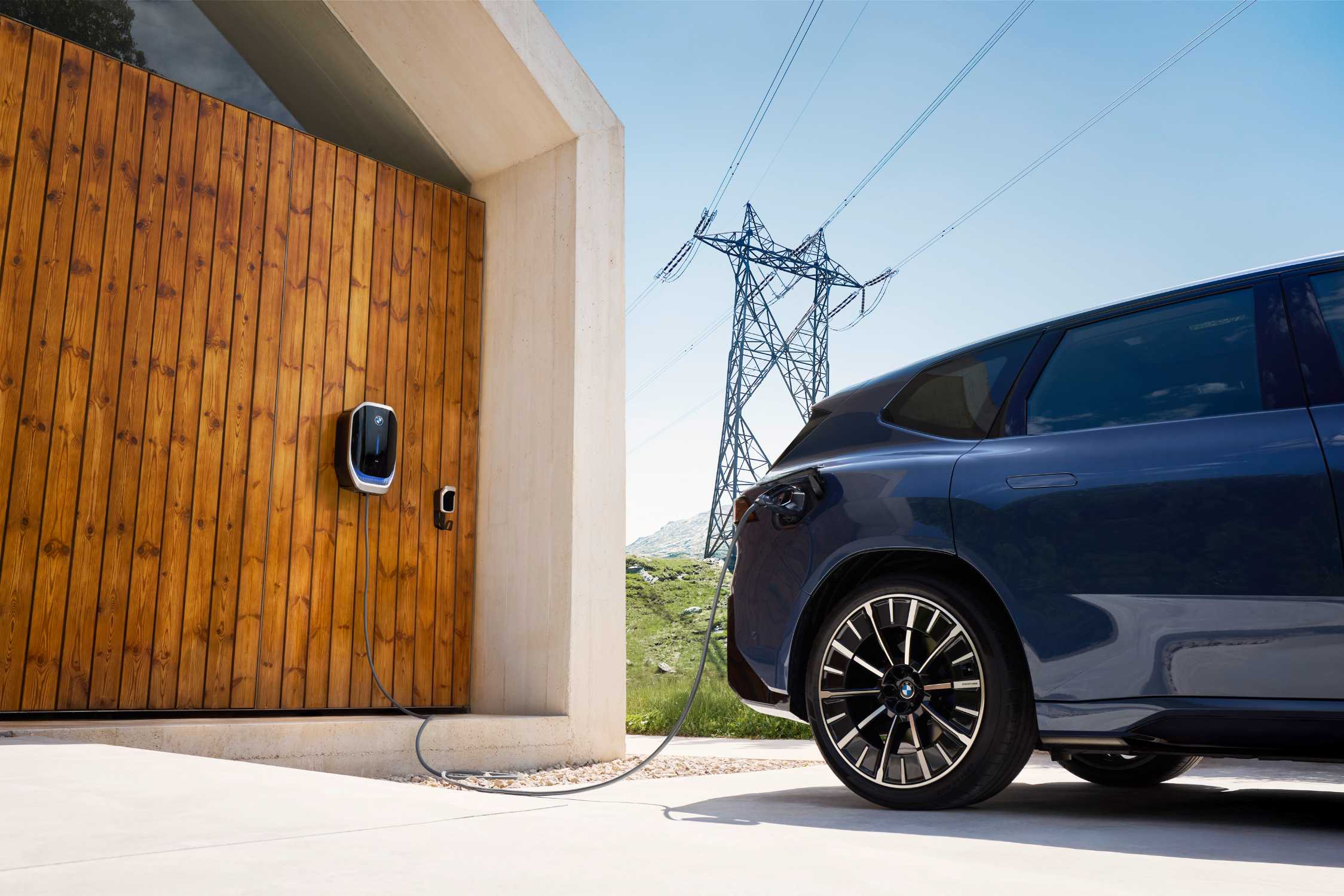

Interessante Entwicklung, endlich auch in Deutschland? Elektroautos werden aktive Teilnehmer am Energiemarkt.
  • Interessante Entwicklung (sind hier ja im allgemeinen E-Auto-Bereich):
    BMW Group und E.ON starten erstes bidirektionales Kundenangebot in Deutschland:
    +++ Deutschlands erste Vehicle-to-Grid-Lösung kommt auf den Markt +++ Kundinnen und Kunden können jährlich für bis zu 14.000 Kilometer kostenfrei zuhause laden +++ keine Beeinträchtigung der Batterielebensdauer +++ Intelligentes Laden und Entladen stützt das Energiesystem und senkt langfristig die Kosten der Energiewende +++
    Ich dachte Frankreich (Renault, oder andere Hersteller) rennen hier davon ;)
    Bisher bremst Deutschland selbst wohl aus. Ob sich das nun durch den neuen
    BMW iX3 Neue Klasse ändern wird / ändert?
    BMW Group und E.ON starten erstes bidirektionales Kundenangebot in Deutschland: Elektroautos werden aktive Teilnehmer am Energiemarkt
    +++ Deutschlands erste Vehicle-to-Grid-Lösung kommt auf den Markt +++ Kundinnen und Kunden können jährlich für bis zu 14.000 Kilometer kostenfrei zuhause laden…
    www.press.bmwgroup.com
