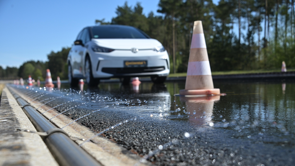

  • E-Auto: Warum spezielle Reifen überflüssig sind – und billige gefährlich
    Brauchen E-Autos spezielle Reifen? Ein Continental-Experte erklärt, warum das ein Irrglaube ist - und wie die Euro-7-Norm Reifenentwickler fordert.
    edison.media
    Hab mich mal auf die Suche nach dem Original gemacht! Ecomento wurschtelt da manchmal zu viel rum….habs aber noch nicht gelesen. 🧐
