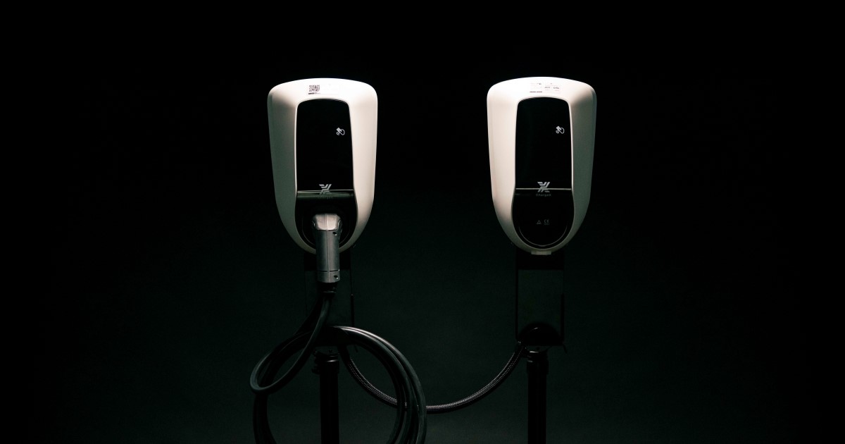

    Frag die mal an:
    Aqueduct Ladesystem: Modulares Plug & Play Ladesystem | ChargeX
    Das Aqueduct Ladesystem von ChargeX: modulares Plug & Play Ladesystem mit bis zu 22 kW, MID-konform, erweiterbar auf 10 Ladepunkte. Entwickelt und gefertigt in…
    chargex.de
