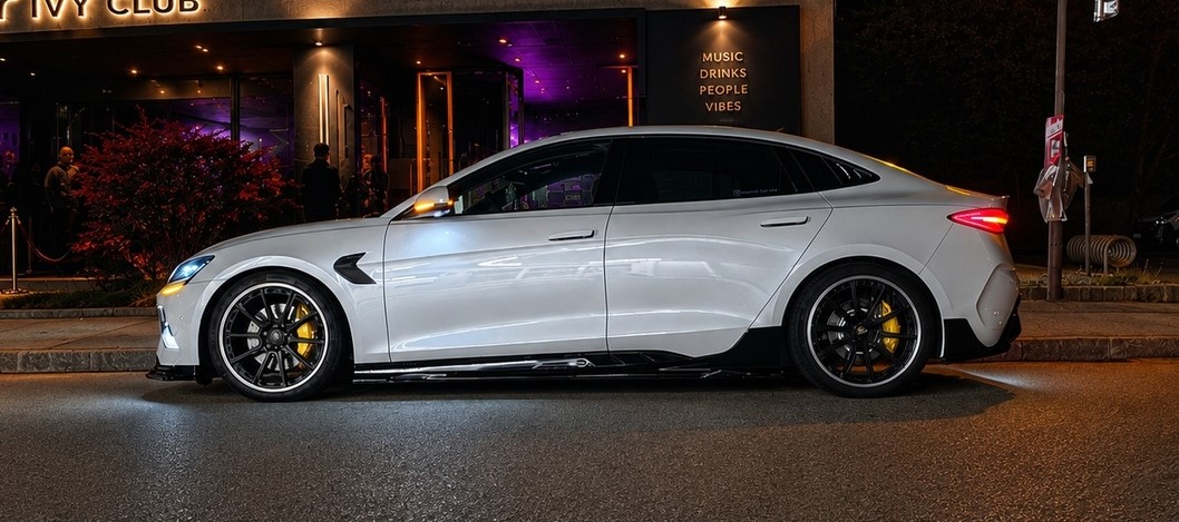

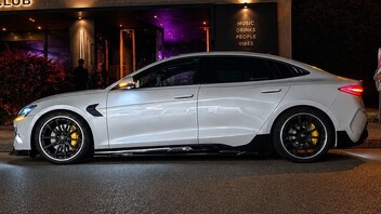

    Fahre schon seit beginn an auf jeder Seite 3mm mit den oem im Winter als auch mit den 20 zoll Sommerrädern.
    Bei mir war es eher der Grund der Notwendigkeit um genug Abstand zwischen Felgen und den Bremssattelcover für die Eintragung zu haben

    Ich habe ein Gesamtgutachten des Fahrzeugs mit allen Veränderungen über nen Zivilgutachter der Landesregierung erstellen und typisieren lassen so wie das Auto aktuell da steht - und im typsierungsblatt sind auch Fotos vom Auto inkl der Cover ... also somit safe 😁 auch bei Kontrollen war es dadurch nie ein Thema
