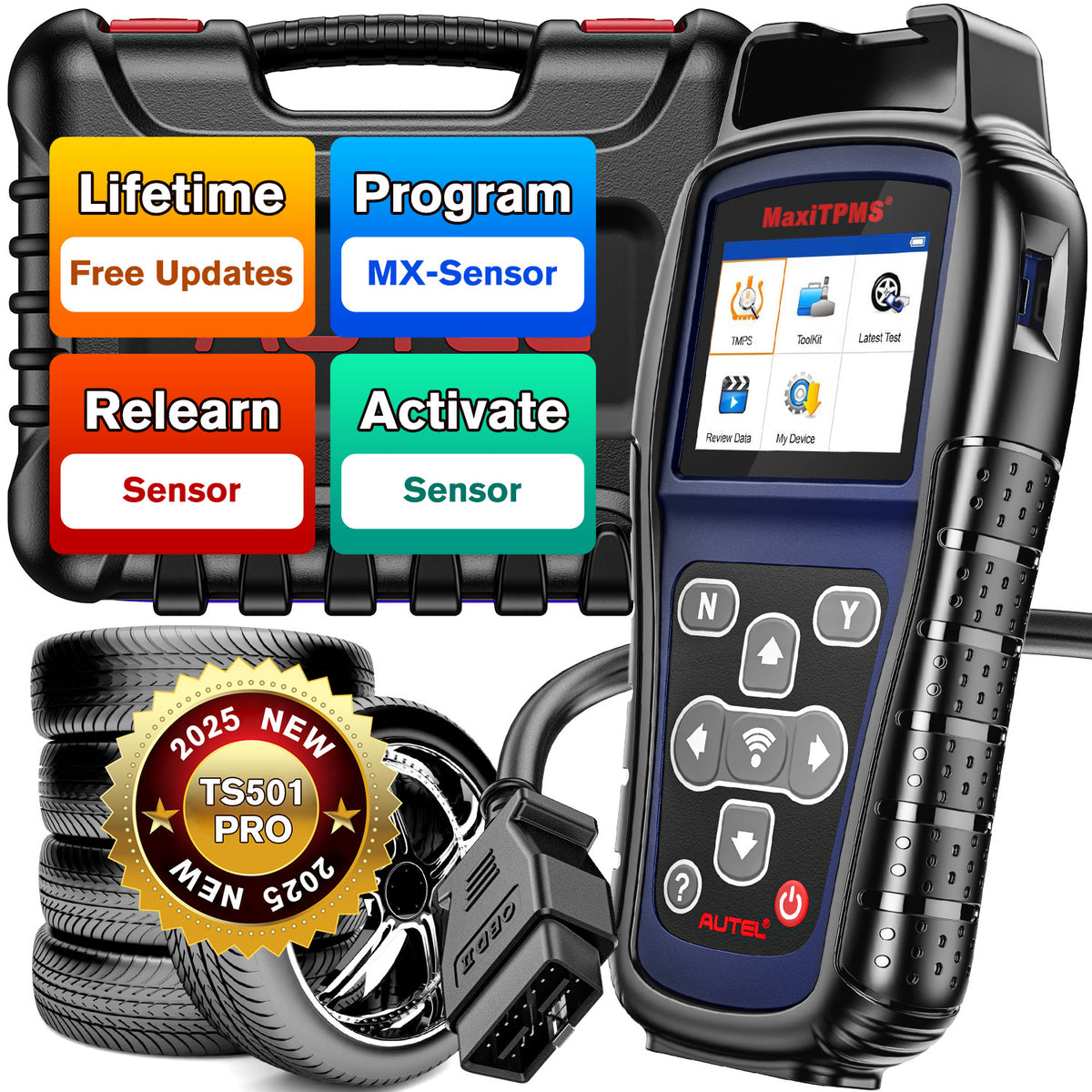

Hat bitte jemand einen Link zu einem passenden Anlerngerät, da ich die Reifen unserer PKWs selber wechsle. Danke!
Laut anderem Forenpost hier das Autel Maxi tpms 501
ZitatAlso für mich hat dieser Spuk jetzt endlich ein Ende. mit dem Autel Maxi tpms 501 funktioniert das neu anlernen mit der OBD2 Schnittstelle innerhalb weniger Minuten.
Das Gerät an sich ist jetzt gerade sehr günstig erhältlich auf obdprice.eu um 170€...
