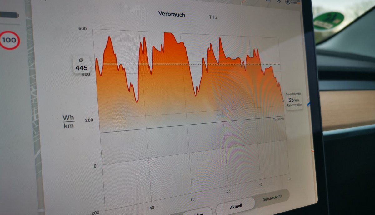

  • Ja, genau das hatte ich hier irgendwo schon erwähnt. Dauerleistung für 30min usw., is aber vermutlich bei anderen nicht anders, interessieren würde mich nur wie das beim Erzkonkurenten so ist, bei M3. Weiß das jemand? Hat er auch eine temperaturabhängige Leistungsabgabe?
    Seal Excellence AWD Shadowgreen 2024, dunkle Innenaustattung (V 1.4.0)
    Extrem-Test: Wie weit kommt Teslas kleinstes Model 3 mit Vollstrom auf der Autobahn?
    Das Tesla Model 3 SR+ ist ein vernünftiges Auto. Aber es kann auch – kurz – ganz anders, wie wir i einem Autobahn-Test festgestellt haben.
    teslamag.de
    Lg aus OÖ
