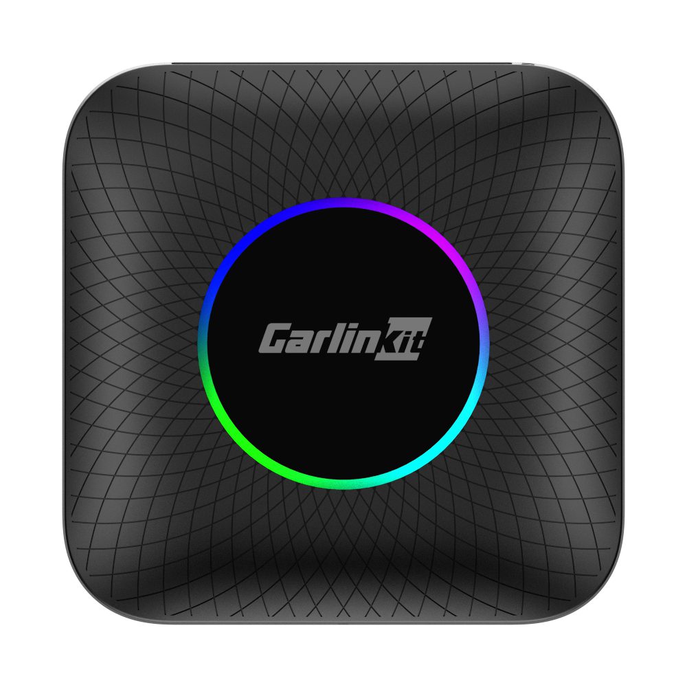

• Hat irgendjemand einen Carlinkit in Verwendung beim Seal?
    Wenn ja, funktioniert das Teil zuverlässig oder andere Erfahrungen damit gemacht?
    Mal gelesen das das Ding 30sec. zum booten braucht, ist das so?
    Edit: Meine das Carlinkit von Amazon um 55€. Gibt ja anscheinend etliche Versionen davon. Datenkarte benötigt man auch ohne nimmt er die Daten übers Handy? Würde gerne mehr Apps benutzen im Auto, aber ich glaube dazu bracht man die Carlinkit Ai Android Box von Aliexpress nur die kann alles darstellen wenn ich das richtig interpretiere .....
    2 Mal editiert, zuletzt von Altblech ()
  • Ich habe einen dieser Adapter, allerdings die etwas größere Version namens "CarlinKit Android 13 Tbox Ambient Wireless Carplay. Und ich muss sagen, dass das Ding super funktioniert und ich auch nicht mehr ohne möchte.
    Sobald "CarPlay" übernimmt, sieht man zwar erst einmal den Bootscreen, aber so ca. nach 10 Sekunden ist alles hochgefahren und es sieht aus, wie ein gewöhnliches Android-Tablet. Mit Google-Playstore! Ich habe nur eine App gefunden, die nicht richtig geht und das ist Magenta TV. Da das Abo ohnehin ausgelaufen ist, schaue ich im Chrome-Browser Waipu TV (man braucht auch keine Mobil-Option, wenn man über Browser guckt!!).
    Der Adapter hat eine Partnerkarte meines Privathandys, so dass er auch ständig im Internet hängt und auch die Rufnummer meines Privathandys hat. Das Firmenhandy hängt per Bluetooth am BYD und so habe ich beide Handys elegant mit dem Auto verbunden. Der Carlink ist auch gleich Hotspot und gibt sein Internet weiter an den Seal. Bis das ausgehandelt ist, dauert es schon ein wenig, aber dann läuft es stabil. Aber den Seal (also sein Entertainment) brauche ich auch nicht mehr, denn es macht bei mir alles der Carlink. Genial: Der Splitscreen, links Fernsehen/Netflix, rechts Navi mit Waze und Blitzerwarnung.
    Klare Empfehlung!
    Kleine Ergänzung: Der Adapter kann auch telefonieren! Hat eine Telefon-App. In der FAQ zu dem Adapter steht, er könne nicht telefonieren. Meine Frau und ich können das Gegenteil beweisen :)
    Stinknormaler BYD Seal AWD in polarweiß und schwarzen Plastiksitzen (aka veganem Leder), derzeit mit 1.4.0 und Carlinkit-Box
