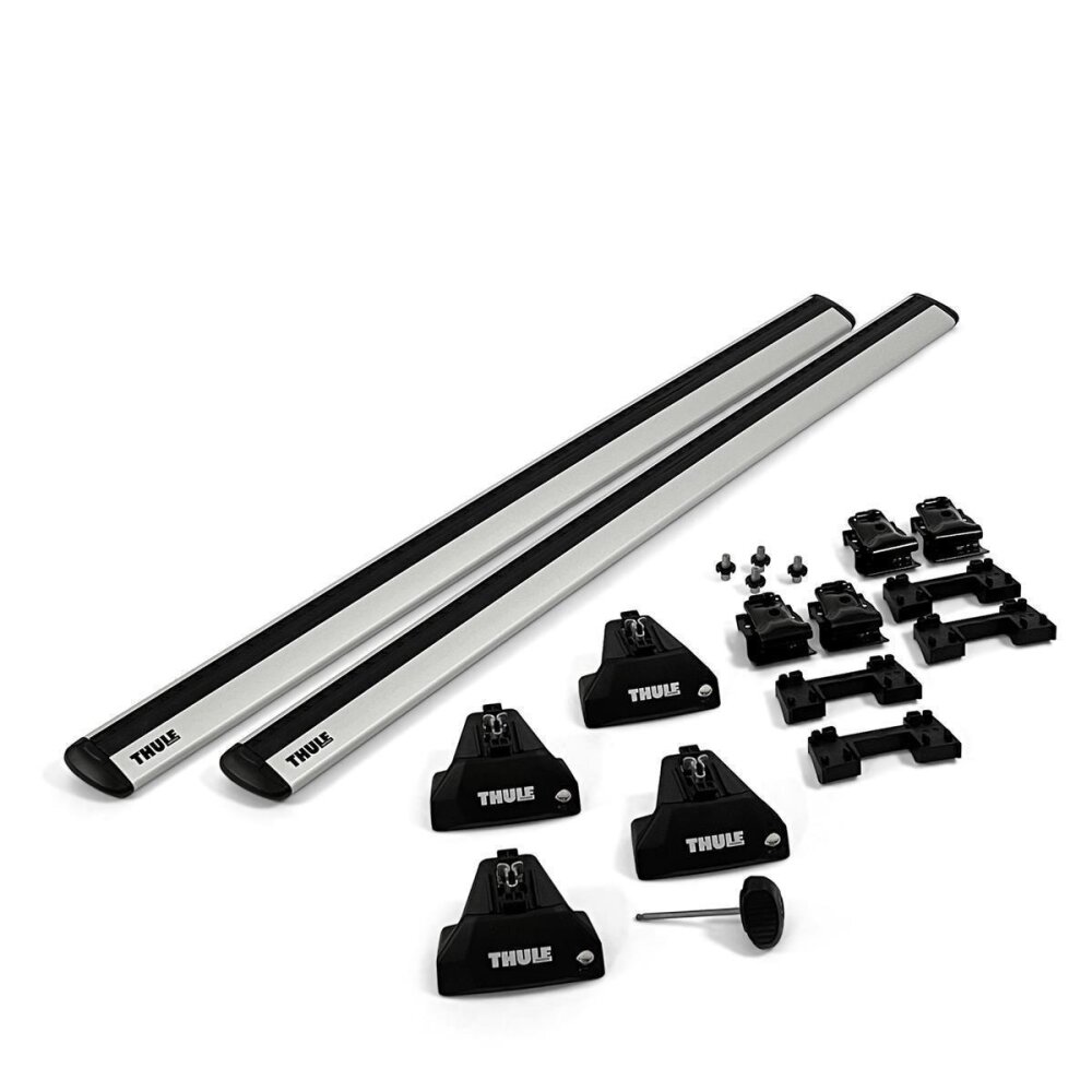

    Bisher hatte ich bei meinen Autos immer einen Dachträger von Thule im Einsatz, 2* Thule WingBar Evo (711120-711520) mit einem Fußsatz Thule Rapid System 753 (753000).
    Dazu dann immer das für den Fußsatz passende System Kit, also z.B. Kit 4082 für DS7-Crossback oder Kit 3097 für JEEP Compass.
    Dazu die Frage: Gibt es für diesen Fußsatz 753 ein passendes Kit für einen BYD Seal-U DM-i 2025 oder ist hier ein kompletter Dachträger-Neukauf angesagt?

    Such einmal nach dem "Fußsatz Thule 7106"
    Das ist der Fußsatz für den Seal U for den Thule WingBar EVO

    Nur zur Info, hab mir das gekauft, passt und hat gut funktioniert.

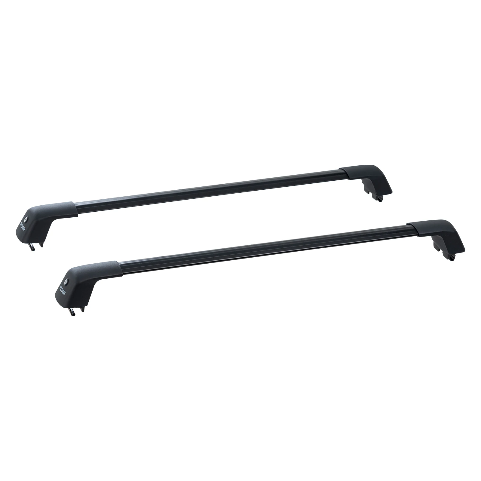

    Habe mir diese hier bei aliexpress besorgt
    SucceBuy Universal-Dachträger, Querstange, Aluminium-Dachträger, Querstange, passend für gerillte Seitenschiene ohne Lücke, verstellbare Querstange für Van - AliExpress
    Smarter Shopping, Better Living! Aliexpress.com
    de.aliexpress.com
    Koste ca. 47€ und wurden aus Tschechien geliefert.
    Zusammenbau isr etwas fummelig und man muss auf links und rechts achten. Ausserdem muss der hintere Träger um 2,5cm gekürzt werden.
    …ich hab glaube ich den gleichen für ein paar Euro mehr über Amazon gekauft. Hast Du den hinteren Träger gekürzt, und wenn ja wie genau? Ich hab meinen Dachträger vor 6 Monaten gekauft und bislang noch nicht benötigt.

    Das hintere Aluprofil musste ich um 2,5cm kürzen. Ging relativ einfach mit einer Eisenstein. Danach noch die Befestihungslöcherf neu abzeichnen und mit 7mm bohren.

    Braucht man dafür ein Gutachten?

    Nicht das ich wüsste, da das Profil nur in der Länge geändert wird.
