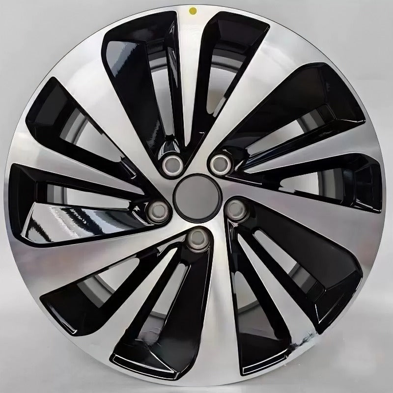

    Kann mir jemand sagen ob die originale Garnitur Felgen für den Winter geeignet ist ? Ich finde keine Informationen zu dieser Felge.
    SA3E-3101010C wäre die Artikelnummer.
    19" Wheels for BYD Sealion 6/Seal U
    Guarantee that the items sold are genuine BYD original parts. Part number: SA3E-3101010C Note: Due to the specialized nature of the installation, it is…
    www.topbyd.com
    Besten Dank
