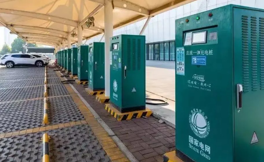

  • Ja aber…..DC ist ja gut und schön, aber gerade für die Laternenparker und Mieter ist doch gleichzeitig ein gute erreichbares Angebot zu einem GÜNSTIGEN Preis ausschlaggebend. Und da kommt mMn AC ins Spiel. Packt den Kram auf die Discounterparkplätze und in die Wohngebiete. Dann kommen die E-Autos nach und nach von ganz allein! 🔋⚡️😉
    ThinkerCar (@thinkercar) on X
    Zhang Xing, Deputy Director General of the General Affairs Department and Spokesperson of the National Energy Administration, said that by the end of 2024, the…
    x.com
