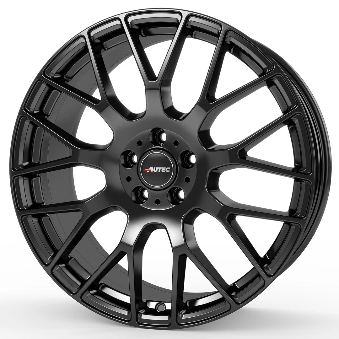

3D Felgen Konfigurator ▶ Personalisieren Sie Ihr Auto!3D Felgen Konfigurator ▶ Design & Farbe einfach wählen✓ Zeit & Geld sparen✓ alle Fahrzeugmarken✓ ▶ Kaufen Sie jetzt die passenden Felgen!star-customs.de30 Felgen in 20 Zoll und sogar eine in 21 Zoll, die eintragungsfrei sind............
Ich fahre
Autec Nimah 8,5x21 ET 40
Conti 255/35-21
Und das ganze Eintragungsfrei
Autec Nimah für BYD Seal U SUVAutec Nimah passend für BYD Seal U SUV ✔ Jetzt konfigurieren!www.felgenoutlet.deSilber ist mit KI gemacht
