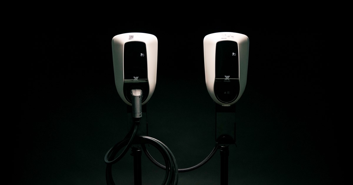

  • Wen es interessiert, ich habe inzwischen Preise von einem Abieter bekommen:
    Preis für eine eichfähige 22 kW Wallbox: 1750€ + Montage. Ein LTE-Modem für die Kommunikation ist eingebaut.
    Wenn man eigenen (bzw. selbst beschafften) Strom hat, kommen folgende Kosten zusammen:
    Monatlich Gebühren: 13€.
    Man kann 3 verschiedene kWh-Preise hinterlegen:
    • Firmenwagen
    • Mitarbeiter
    • Gäste
    Die Identifikation erfolgt über RFID-Karten, es funktionieren aber auch persönliche Firmen- bzw. Werksausweise, die man anlernen kann.
    Die Abrechnung mit MA und Gästen erfolgt direkt über einen externen Zahlungsdienstleister, der dafür 5% pro kWh einbehält.
    Alternativ gibt es ein Preismodell, bei dem sie den Strom beschaffen und weiterberechnen. Aktuell für ca. 30 ct/kWh.
