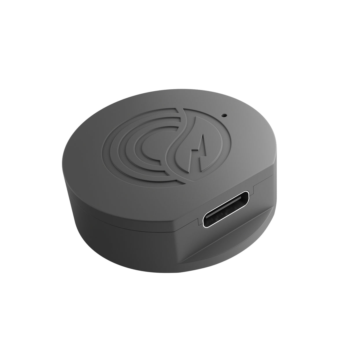

    Unter „Smartmeter“ hatte ich tatsächlich gedacht, es wär der Smarte Stromzähler gemeint. Den haben wir nicht. Aber die große PV hat natürlich ein SMA-Managementsystem. Ja, durch die zusätzlichen Watt von außerhalb wird die Statistik verfälscht, aber das würde ich erstmal in Kauf nehmen. Wir kriegen sogar noch einen „kostenlosen Powertracker“ von Solakon dazu. So ein Shelly-Teil könnte man auch noch installieren, um die perfekte Steuerung hinzukriegen. Aber es muss nicht sofort alles perfekt sein. Erstmal soll das laufen und dann sehen wir weiter.
    Ja stimmt, wenn man nen 4 kWh Speicher bestellt, bei Solakon, bekommt diesen Powertracker dazu. Dieser kann dann (wohl) bei nem digitalen Zähler die Daten auch auslesen
    Hier, kann man prüfen, ob der Zähler dafür geeignet ist/wäre:
    Solakon PowerTracker IR kaufen – Stromtracking für Ihr Balkonkraftwerk ☀️
    Mit dem Solakon PowerTracker IR überwachen Sie Ihr Balkonkraftwerk präzise über Infrarot 📶 und behalten Ihren Stromverbrauch jederzeit im Blick ⚡
    www.solakon.de
    https://www.solakon.de/products/solakon-ir-meter
    Ja, damit würde sie die Daten theoretisch in ihr "Balkonkraftwerk-Universum" bekommen.
    Bringt meiner Meinung nach aber leider nix, da es nach dem SMA Smartmeter der großen PV Anlage sitzt.
    Die große Anlage versucht ja schon immer den Hausverbrauch auf 0 Watt am Einspeisepunkt auszugleichen.
    Somit würde das Balkonkraftwerk mehrheitlich 0W Hausverbrauch sehen, bis der große BYD HVS Akku irgendwann mal leer ist.
    Erst dann würde das Balkonkraftwerk anfangen Strom entsprechen des Hausverbrauchs bereitzustellen.
