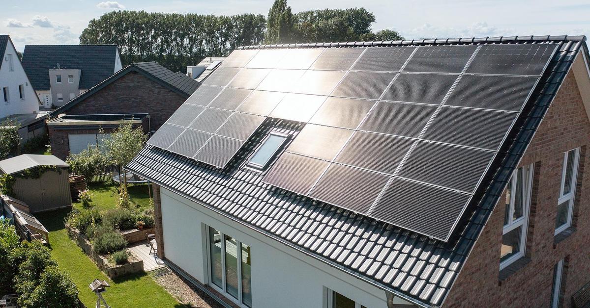

  • Gravitar …..ich taste mich mal an eine Antwort. Ich werde es nicht in einem Zug schaffen, aber ich versuche es mal aus eigener Perspektive zu erklären. Erstmal ein paar Grundangaben zu meiner Anlage. Baujahr September 2025, 16,2 kWp, 15 kWh Speicher ab Mitte Oktober 2025, Wallbox ab Mitte Dezember 2025. Weitere Infos gibt es hier:
    Ein paar Infos zur Einspeisvergütung gibt es hier.
    Einspeisevergütung für Photovoltaik
    Für überschüssigen Solarstrom, der nicht selbst verbraucht werden kann, gibt es eine staatlich garantierte Vergütung.
    www.solarwatt.de

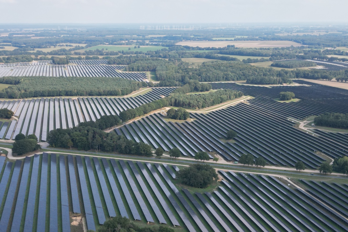

    Großwirtschaftliche Anlagen werden teilweise ohne jegliche Vergütung gebaut.
    DAL nimmt PPA-Solarpark Halenbeck II mit 114 Megawatt Leistung in Betrieb - pv magazine Deutschland
    Shell Energy Europe, Finanz Informatik und Finanz Informatik Technologie Service beziehen Strom aus dem Brandenburger Solarpark. DAL Deutsche Anlagen-Leasing…
    www.pv-magazine.de

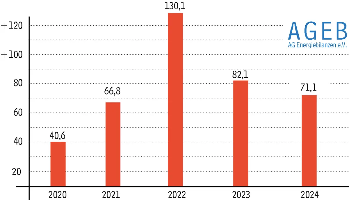

    Und die letzten Jahrzehnte zeigen, wenn ein paar Typen auf der Welt verrückt spielen, wird die fossile Energie sehr teuer. Das einzige Mittel dagegenzuhalten ist der konsequente Ausbau von RE/EE, Verteilernetzen und Speichern. Ansonsten wird es unbezahlbar und unsicher. Sonne und Wind gibt es jeden Tag erneut. Mal mehr, mal weniger. Aber anders als noch vor ein paar Jahren gibt es preiswerte Lösungen, um damit umzugehen. Die hohen Preisspitzen beim Börsenstrompreis resultierten nahezu immer aus dem mangelnden Ertrag bei den Erneuerbaren (und den fehlenden Speichern) und hohen Kosten bei den fossilen Energieträgern, die teuer importiert werden müssen. Wir importieren übrigens auch dieses Jahr sehr wahrscheinlich wieder fossile Energie für 70-80 Milliarden Euro. Aber die paar Kröten aus dem EEG für ein paar Stunden Sonne machen den Kohl natürlich richtig fett. ☀️🙄
    Jahresbericht der AG Energiebilanzen liefert aktuellste Daten zur Energiewirtschaft » AG Energiebilanzen e. V.
    Umfassende Berichterstattung über Energieträger, Rahmenbedingungen und Verbrauch Ber­lin (17.06.2025) – Die deut­sche Ener­gie­ver­sor­gung hat sich 2024…
    ag-energiebilanzen.de
