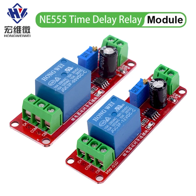

Dynamischer fließender Lichtstreifen für den Kofferraum, 400 cm, automatisches Ein-/Ausschalten, Scanlampe, flexibler wasserdichter Lichtstreifen, versteckte Installation - AliExpress 34Smarter Shopping, Better Living! Aliexpress.comde.aliexpress.comHabe die. Da das Spektakel vorbei ist , bis der Kofferraum auf ist, habe ich noch einen Verzögerer eingebaut.
DC 5V 12V Zeitverzögerungsrelais NE555 Zeitrelais Schild Zeitrelais Timer Steuerschalter Autorelais Pulsgeneration Arbeitszyklus - AliExpress 502Smarter Shopping, Better Living! Aliexpress.comde.aliexpress.comEinfach einzubauen wenn man das Kofferrraumlich ausgebaut bekommt.

Habe die. Da das Spektakel vorbei ist , habe ich noch einen Verzögerer eingebaut.
Verstehe ich nicht.
Spektakel?
Wieso willst du ein Einschalten mit Verzögerung?
Wenn die Klappe aufgeht, dann soll die Beleuchtung doch auch angehen?!

Der Lauflicht Effekt ist weg bis der Deckel auf ist. Man kann ihn damit Zeitversetzt zu den bestehenden Kofferraumlichtern starten. Sprich Deckel auf und es fährt im Kreis und wird zweimal heller. Wer das nicht braucht , bekommt die auch schon ab 7 €. Ist dann gleich an.

Habe die Verzögerung jetzt eingebaut - geht sehr gut.
Zur Vorsicht aber vorher in einen Schrumpfschlauch verpackt.
