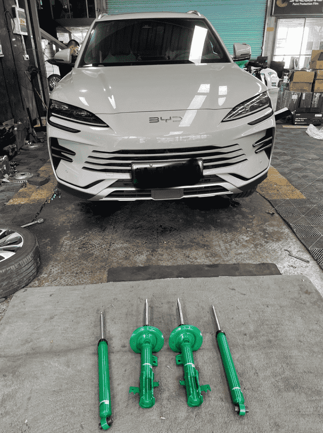

    Tein / Stossdämpfer: TEIN Endurapro Plus & Endurapro Basic, sind scheinbar nur auf dem Thailändischen Markt erhältlich, sollen aber gerade bei den Teslafahrern beliebt sein..sind Härteverstellbare Stossdämpfer ala Koni etc.
    [Blockierte Grafik: https://cdn1605.cdn4s4.io.vn/media/byd-sealion6/phuoc-tein/a%CC%89nh%20chu%CC%A3p%20ma%CC%80n%20hi%CC%80nh%202025-09-19%20lu%CC%81c%2009.15.13-min.png]
