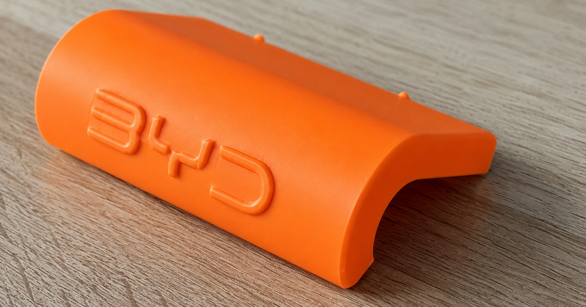

  • Ich habe mir das ausgedruckt.
    BYD Seal U DM-i Cooler Smartphone Ladestation Remix od autora mc_chick | Stáhnou STL model zdarma | Printables.com
    Adapter für die Lüftungsauslässe der Mittelkonsole beim BYD Seal U DM-i um Smartphones beim induktiven Laden zu kühlen | Stáhněte si zdarma 3D modely ve…
    www.printables.com
    Funktioniert perfekt, auch mit zugeklappter Hülle.
    https://www.printables.com/mod…-ladestation-remi?lang=cs
    Die Dinger funktionieren echt super. Habe ich bei mir auch drin und nie wieder Probleme mit der Hitze.
    PS: falls jemand so ein Teil haben will, aber keinen 3D Drucker zur Hand hat, gerne an mich per PN melden :) Mein Drucker hat derzeit nicht viel zu tun...
