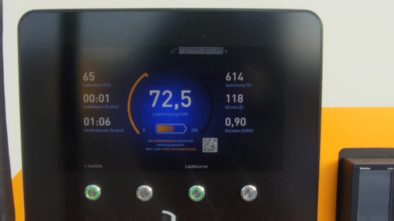

    Da es heute morgen kühler war und ich eh einkaufen musste, habe ich Mal den "kalt" Ladetest gemacht mit der neuen Software.
    Außen 9°C Akku 8/10°C @65%
    Auffällig war, das in den ersten Minuten gepulste wurde. 12kw, 75kw, 12kw, 75kw...
    Auch die Spannung ist hin und her gesprungen.
    Hier ein kleines Video der Ladesäule

    Also nach meinen Erfahrungen, was ich über OBD auslesen und reproduzieren konnte, gibt es zwei Hauptfaktoren für die Ladeleistung.
    1. SOC
    2. Temperature, weil bei Kälte die kälteste Celle limitiert und bei Hitze die heißesten.
    Lädt der Seal mit unter 50kw gibt es zwei Möglichkeiten, der SOC ist über 90% oder der Akku ist zu kalt.
    In dem Fall auf den ich geantwortet habe war der SOC deutlich unter 90%.
    Wen die kälteste Celle unter 15°C ist spielt der SOC nur eine Rolle, wenn der Akku eh fast voll ist.
    Ganz genau habe ich das noch nicht raus, als bitte nicht um 1-2°C oder Prozent SOC streiten.
    Soc spielt da noch keine Rolle meiner Erfahrung nach.
    Der Akku war einfach zu kalt.
    Die Nacht hat es ja noch gefroren.
    Nur weil der Wagen etwas in der Sonne Strand, ist der Akku nicht warm.
    Da hilft nur Autobahn ballern, bis der Akku warm ist.
    Unter 10°C niedrigste Celle geht quasi gar nichts.
    Ab 10°C niedrigste Celle bekommst du ca 27kw
    Ab 15°C niedrigste Celle, kommt der soc ins Spiel und du bekommst irgendwo zwischen 45 bis über 100 kW.
    Außer an einem alten CCS1 50kw charger. Da gehen immer 50kw.
