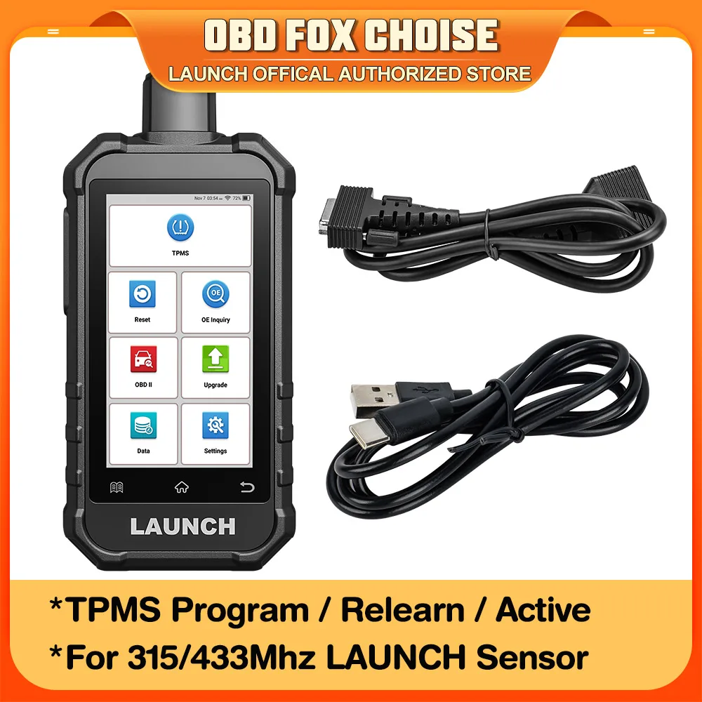

  • Naja, du hast mehrere Möglichkeiten:
    1. Räder von vorne nach hinten ummontieren
    2. Positionen neu zuweisen im Auto (mit passendem Tool/Software)
    Ich hab mir ein OBD/TPMS Leser/Programmierer geholt:
    Damit kann man die Sensoren selbst auslesen und die Positionen neu zuweisen. (und noch vieles mehr)
    Werd ich dann demnächst mal durchführen wenn ich neue Räder montiere.
  • Danke dir, Nr1 war natürlich klar, wobei ich im Netz auch stories gefunden habe von Seal Fahrern bei denen diese Sensoren angeblich durcheinander kamen.
    Haette ja sein können, dass es einfache Wege gibt.
    Ich lese mal nach bzgl Nr2. Klingt interessant :)
    Danke
