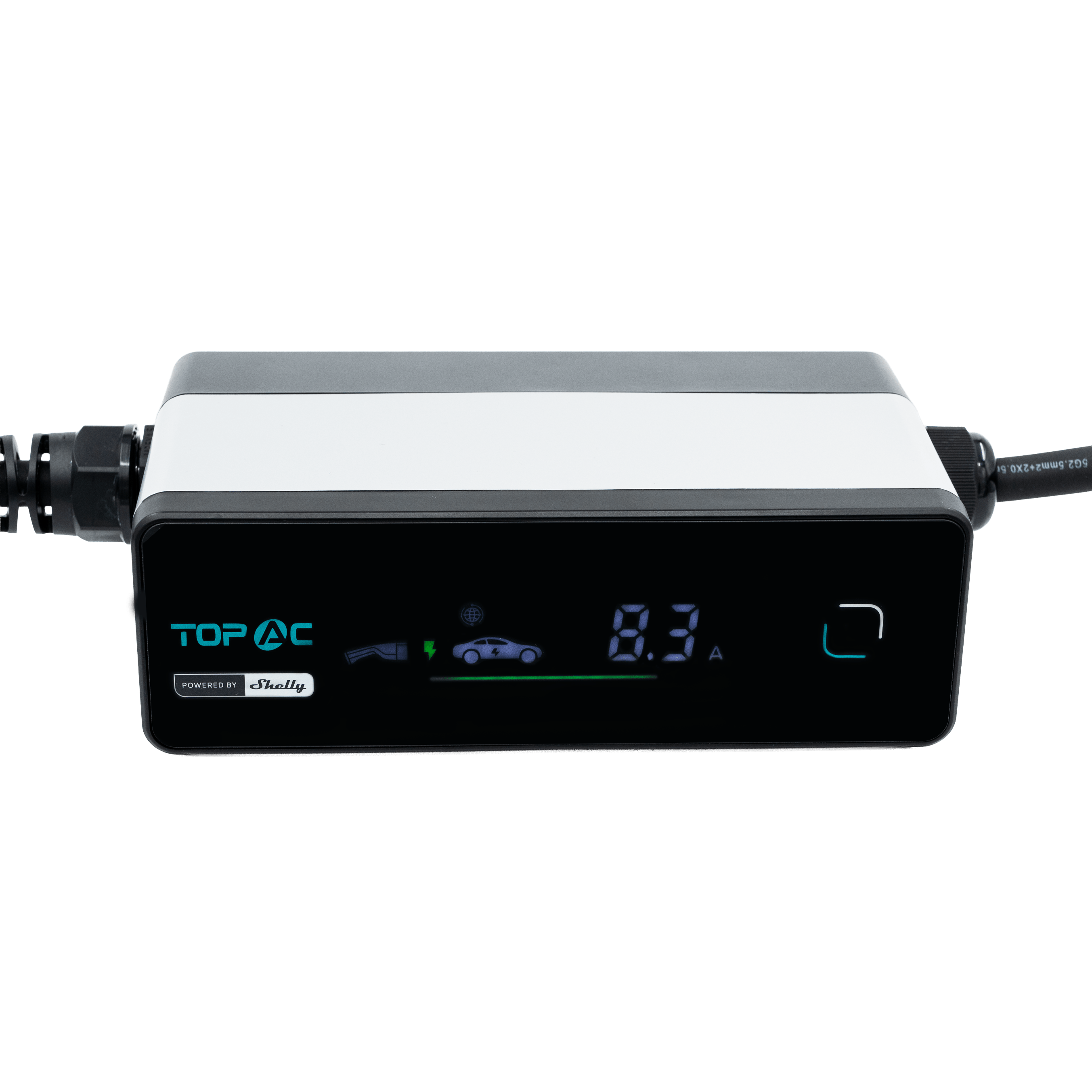

  • Willst du die WB unbedingt irgendwie steuern? Zeitlich und auch leisungsmässig kannst du das ja übers Auto. Ansonsten gibt es kostengünstige Möglichkeiten mit einer Art Adapter zur Kraftstromsteckdose. Wenn ich keine PVA hätte, wäre das meine Wahl gewesen.

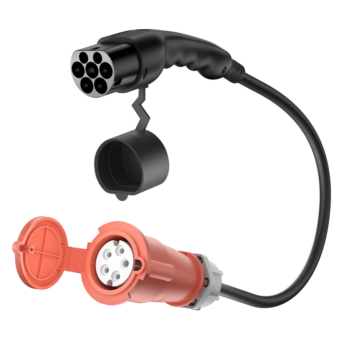

  • …..gab es da nicht so ein Adapter Starkstromsteckdose -AC Anschluss für das mitgelieferte Ladekabel im Auto? Wozu die Wallbox? 🧐
    Ja gibt es. Aber das mitgelieferte Ladegerät ist nur einphasig und auf 10 A begrenzt. Also maximal 2,3 kW Ladeleistung. Wenn man über Nacht lädt, reicht natürlich auch das.
  • Ja gibt es. Aber das mitgelieferte Ladegerät ist nur einphasig und auf 10 A begrenzt. Also maximal 2,3 kW Ladeleistung. Wenn man über Nacht lädt, reicht natürlich auch das.
    Ne, ich meinte schon auf das 11 kW Ladekabel. Nicht den Ladeziegel. 🧐 Sorry für die unfachmännische Ausdrucksweise. 🫣😅
