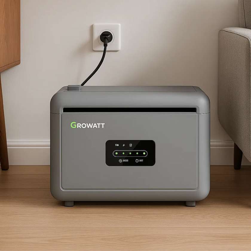

  • andreh ….DANKE, dass du meine Meinung zur App von Solakon bestätigst. Bei mir ist eben der Growatt WR und die dazugehörige App das Problem. Ich kann die SolakonApp mittlerweile nur noch für irgendwelche Statistiken nutzen. Aber für nen SolakonOne fehlt mir derzeit echt die Motivation! Muss ich mir mal in Ruhe durch den Kopf gehen lassen. Den Growatt WR und die 4 Noahs bekommt man sicherlich nur mit großem Verlust verkauft…..🧐
    Moin,
    kann ich dir nur bestätigen.
    Genau aus diesem Grund hab ich damals den Growattwechselrichter austauschen lassen.
    Ich habe den WR einfach nicht ins Wlan bekommen.
    Eigenen AP besorgt für 2,4Ghz Wlan, Passwörter ohne Sonderzeichen usw
    Und da muss ich sagen war der Service von Solarkon richtig gut. Denen nach 5 Tagen probieren geschrieben das ich es nicht hin bekomme und ich den WR gegen einen APSystems WR tauschen möchte.
    Hab innerhalb von zwei Stunden Antwort bekommen und nach vier Tagen war der neue WR im Austausch da.
    Die APSystems Teile haben zwar auch ihre Nachteile aber ingesamt bin ich mit dem WR und auch dem Akkusystem von denen zufrieden und es läuft einfach unauffällig.
