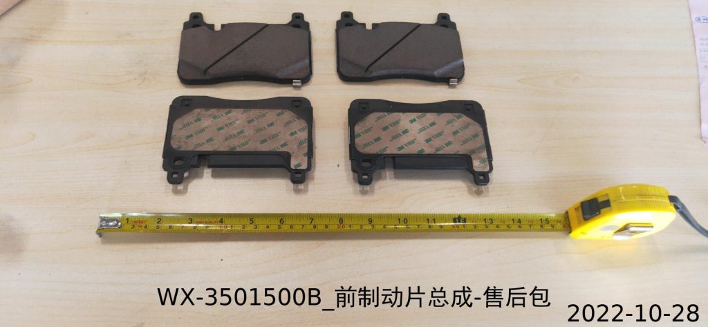

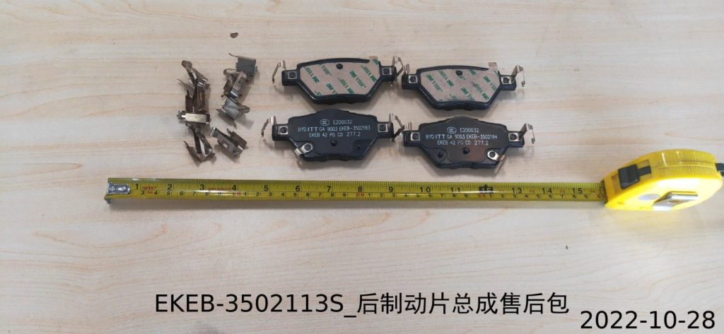

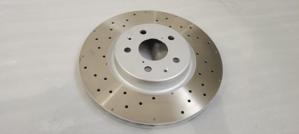

    - Und dann in der Tabelle "Cost Impact: BATSHIT CRAZY!!!" aber den Preis kann er erst nennen, wenn die Teile in einer Woche getauscht werden ....
    - Und man bekommt NIRGENDS Ersatzteile außer beim Händler ...
    Bremsscheibe vorne - 64$:
    Bremsbeläge vorne: 68$
    Bremsbeläge hinten: 38$
    Find ich nun nicht so teuer.
