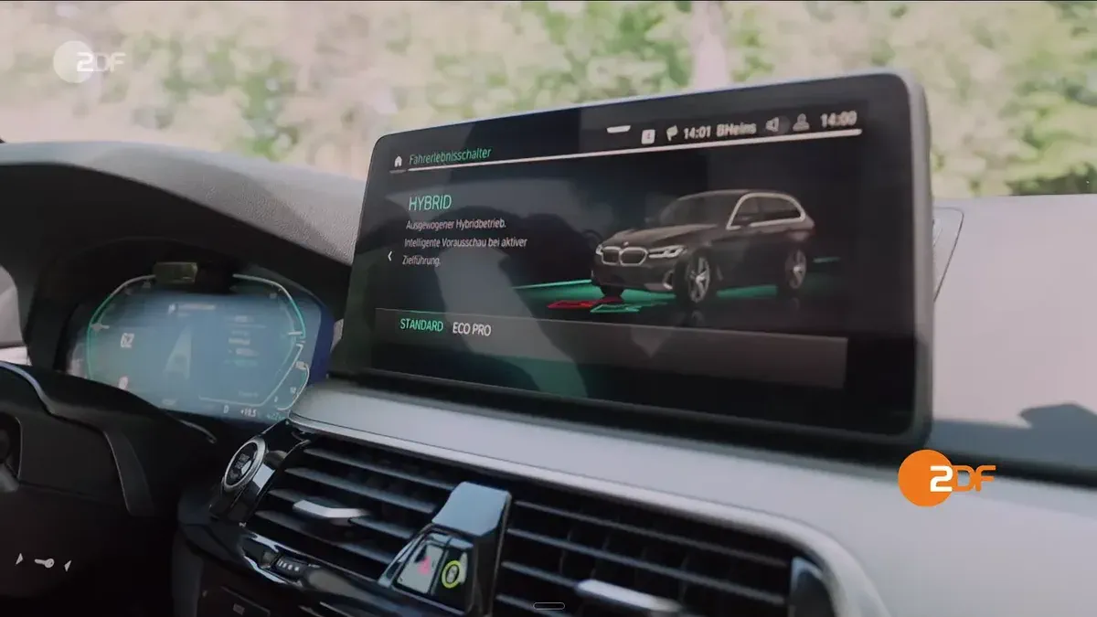

    Plug-in-Hybrid-Trick: Sauber gerechnet, schmutzig gefahren
    Plug-In-Hybrid-Trick: ZDF Frontal zeigt, dass Plug-in-Hybride fünfmal mehr CO₂ ausstoßen als angegeben. Kanzler Merz blockiert die EU-Korrektur.
