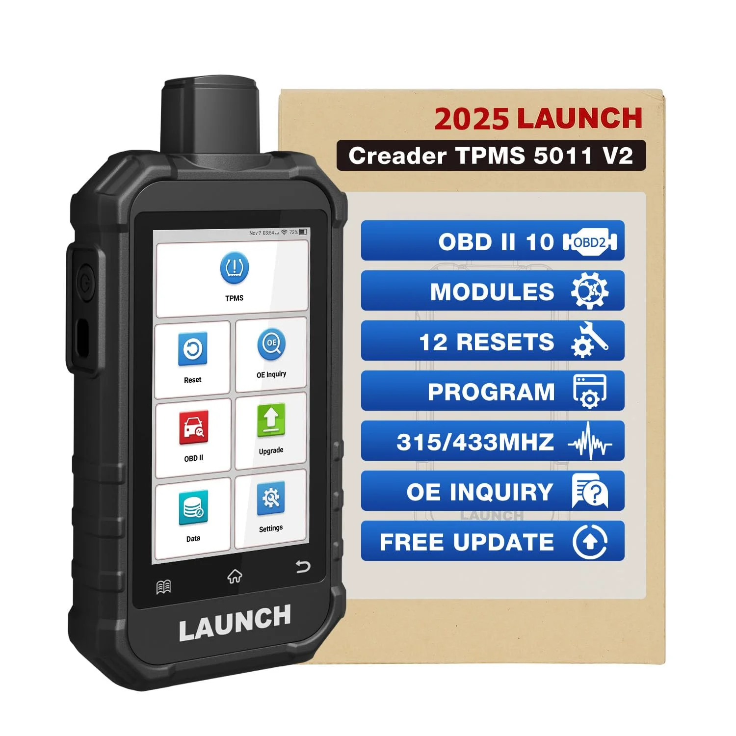

Das ding kostet um die 20 Euro bei Ali Express, ist das richtig? Oder wo habt ihr den bestellt?
Ich habe meinen Seal noch nicht, bin aber kurz davor. Räderwechsel im Herbst werde ich selber machen, da ich das 3,5 Jahre gelernt habe bei VW
~160€ rum
Im Angebot hatte ich 130€ gezahlt.
Bei AliExpress.
LAUNCH X431 Creader TPMS 5011 V2 Reifendruck-Programmier- und Sensorscanner Unterstützt Alle 315/433MHz Sensoren mit 12 Diensten - AliExpressSmarter Shopping, Better Living! Aliexpress.comde.aliexpress.com--------------
Das was du für 20€ meinst ist nur ein TPMS Reader Stick, denman nutzen kann, wenn man schon ein fetteres Diagnosegerät hat

Für mein LAUNCH X431 CRT5011E V2 gab es die Tage zwei Updates für die TPMS Komponente laut Suicide392 kann er damit an seinem Seal U mit OBD2 Sperre die Sensoren wieder anlernen.
Ich hab die Updates installiert und kann bestätigen, dass die Sensoren auch an einem BYD Seal wieder angelernt werden können.
Genau passend zur Reifenwechselsaison.
Danke für die Info Icefeldt!
Werde ich nach Ostern gleich auf meinem Seal u dm-i versuchen und berichten.
